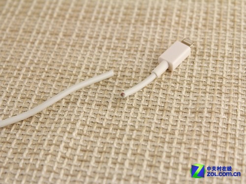

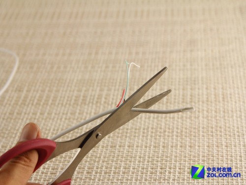

    工具以及所需设施我们都介绍完了,那么我们就要开始进行第一步的行动了,那就是直接把Lightning接口从数据线剪下来!第一步为什么要这么做呢?因为我们首先要看的便是山寨数据线的材质,这根山寨数据线的材质到底如何呢?

    准备开剪

    “咔嚓”一声

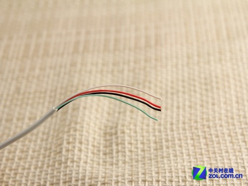

    我们来把绝缘胶皮拆下来
    暴力拆解 山寨iPhone5数据线差在哪?
    导线的材质露出来了
        剪开这根山寨数据线我们便看到了内部的真实结构,不得不说这根山寨数据线的工艺真的很差,只有三根红黑绿普通的导线,并没有其它的防护措施。但如果是正品的苹果数据线的话,其中的导线则会有金属屏蔽网包裹。看来贵还是有贵的道理的。

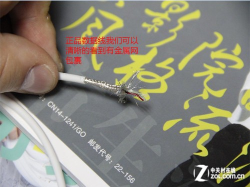

    正品数据线
        从图中我们可以清晰的看见正品数据线当中使用了屏蔽工艺,这种工艺可以保护导线不会轻易受到损伤,保障了数据线使用的寿命。而山寨数据线并没有采用任何保护措施,这使得山寨数据线使用长时间后有可能会出现断路、短路等问题的发生。从这一点可以看山寨数据线跟正品数据线在做工方面存在很大的差异。
