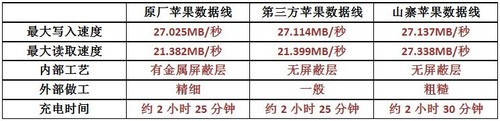

        在为大家揭秘苹果数据线背后的秘密之前,我们先回顾下一下我们之前对原装/第三方/山寨三款苹果数据线的对比评测。如果你错过了之前的内容,没有关系,今天一次性就可以补全。我们测试涵盖了外部做工、内部工艺、充电时间、传输速度等方面。
    苹果原装数据线售价:149元
    苹果第三方数据线售价:12元
    苹果山寨数据线售价:6-8元

    原厂/第三方/山寨苹果数据线测试结果

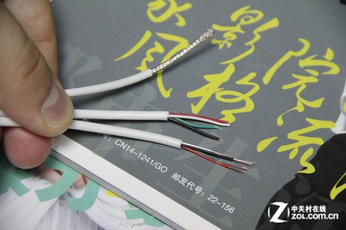

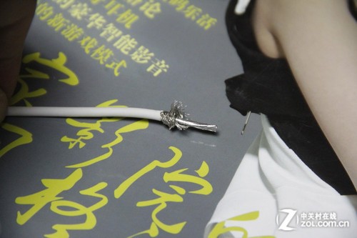

        不过,三款数据线的差距还是有的。主要是在内部工艺和外观上。当我们剪开三款数据线之后,你会发现原厂数据线采用了金属屏蔽层的工艺,这种工艺一般出现在中高端线材中,可以有效地屏蔽掉不良的电磁干扰,而其他两款数据线则没有任何屏蔽。可见149元的高价下,苹果还是做了一些东西,并非我们想象的那样。只是……屏蔽线=149元?

    最上方为原厂数据线

    采用金属屏蔽层
        外观做工方面,三款数据线在插头部分的保护措施不同,原厂数据线的保护层更长。其次,山寨数据线Dock插头要比原厂厚0.1mm,就这0.1mm导致了我们在使用的时候会出现过紧的情况。

    三款数据线对比
