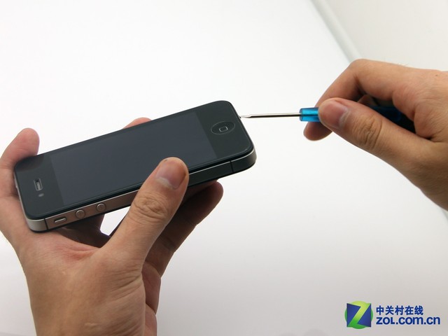

    拧开手机底部的螺丝
      首先将iPhone关机,然后用小五星螺丝刀取下底部的螺丝。螺丝非常小,不注意的话可能会丢失,建议准备小盒子盛放或吸附在磁铁上。

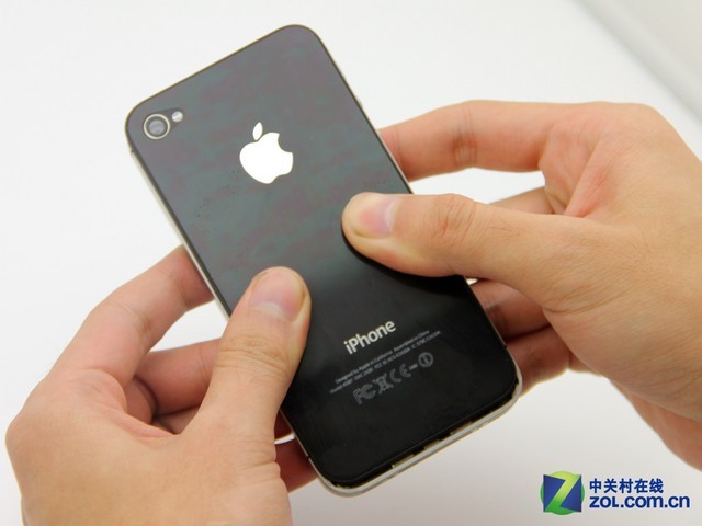

    向上推动后壳

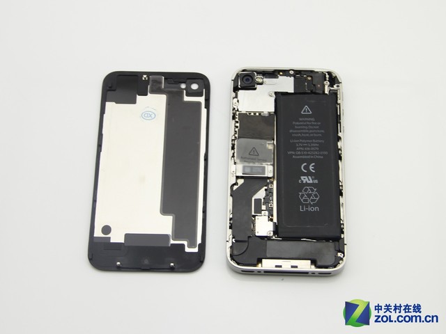

    打开手机后壳
      将手机背面朝上,向上推后壳,在底部的边框露出后就可以取下后壳了。

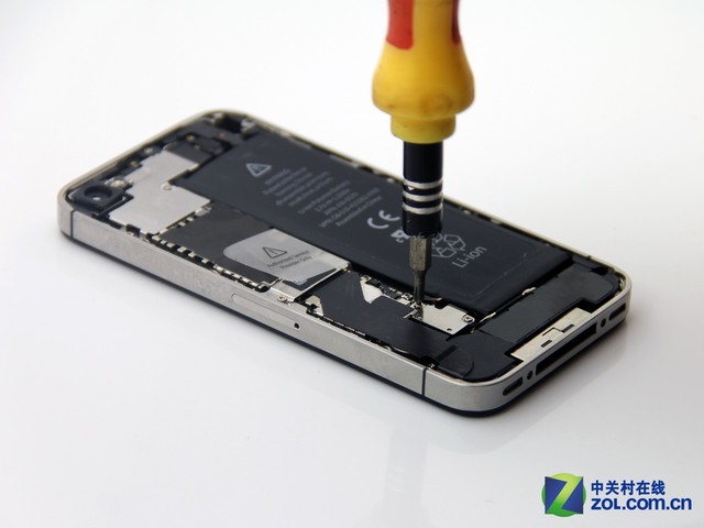

    拧开电源连接器的螺丝
      接下来拧开电池左边连接器上的螺丝,iPhone 4只有1颗螺丝,iPhone 4s则有两颗,需要全部拧开,拧下的螺丝仍然需要妥善保管。

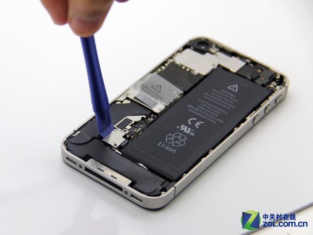

    用撬棒撬起连接器
      用撬棒或废旧卡将电池左边的连接器和手机分离,这里注意连接线较为柔软,不要猛力撬开,更不要拉扯电池连接线。

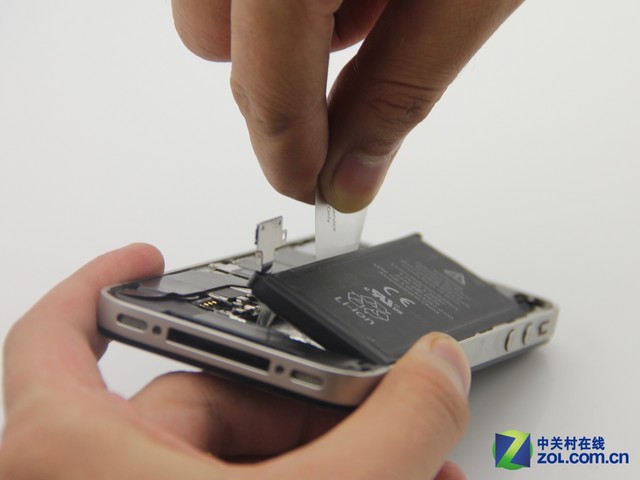

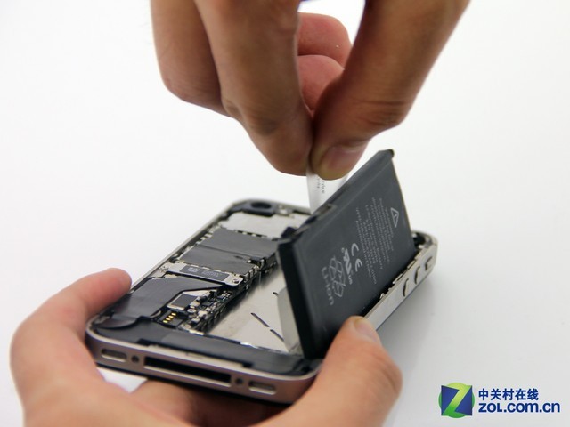

    缓慢取出电池
      拉起电池左侧的塑料条,用撬棒慢慢撬起电池。电池是由双面胶粘贴在手机上的,可以用吹风机的热风吹一会,会让电池更容易取下。
    立省500元 教你鉴别和更换iPhone电池
    将电池从手机上取下
      取下电池的工作到这里就完成了,接下来就把新电池取出,如果需要鉴别电池的真假,先不要着急安装到手机上。
