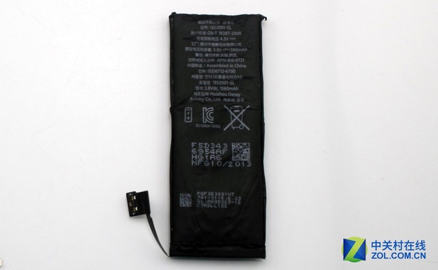

      接下来是iPhone 5s的电池拆解。这块电池由惠州市德赛电池有限公司制造,额定电压为3.8V,容量1560毫安时。
    新代配置反而退步?iPhone电池拆解解析
    待拆解的iPhone 5s电池

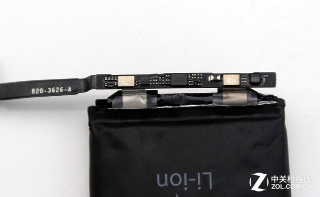

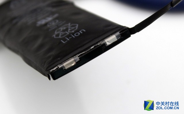

    电池电路板外部的塑料绝缘框

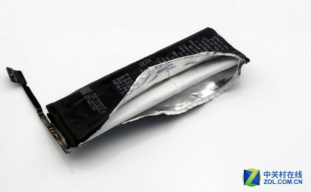

      和4s的电池类似,iPhone 5s的电池同样采用黑色的铝塑膜封装,外部印制有产品信息和电池的参数。

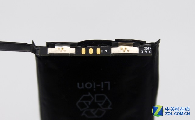

    iPhone 5s电池电路板
    iPhone 5s电池电路板
      电池在下部同样设计了电路板,用于充放电管理和电压电流保护,5s电池的电路板在外部还设置了一个黑色的塑料框起到绝缘作用。

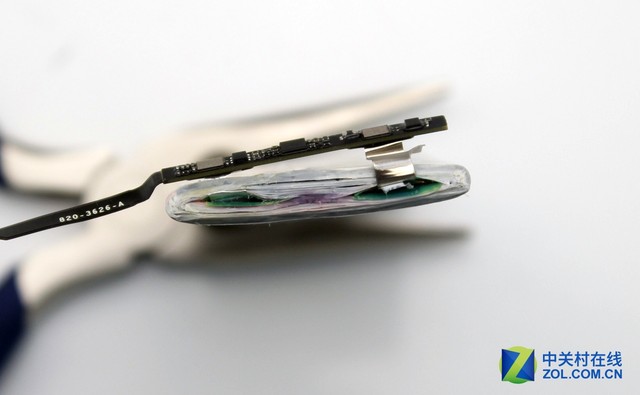

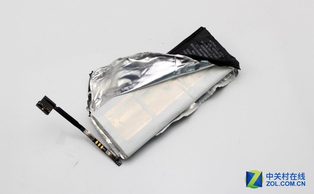

    剥开铝塑膜可以闻到刺激性气味
    剥开铝塑膜可以闻到刺激性气味

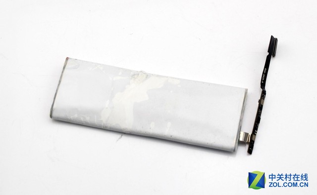

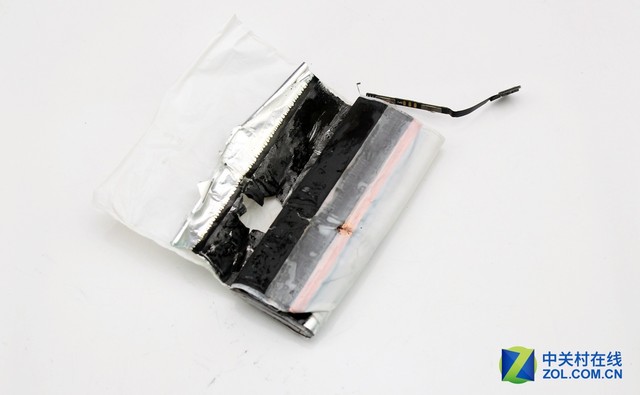

    完全取出iPhone 5s电池的电芯
      在剥开铝塑膜之后是电芯内部。还没有完全拆开铝塑膜时就可以非常明显地闻到刺激性气味,和18650电池的电解液气味一致,应该也是六氟磷酸锂的电解液。

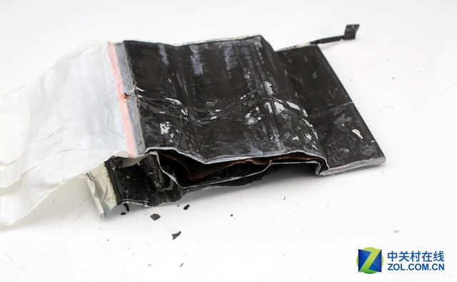

    iPhone 5s电池电芯采用卷积的层叠结构
    电芯内部有较明显的电解液浸泡痕迹
    电芯内部有较明显的电解液浸泡痕迹
      继续拆开电芯可以看到,正极的铝箔和负极的铜箔之间有隔膜,电池内部被电解液浸泡的痕迹明显,看来这块电池是软包的锂离子电池。
