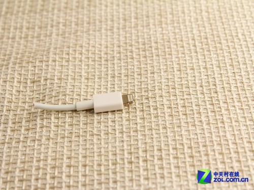

    下一个拆解目标!

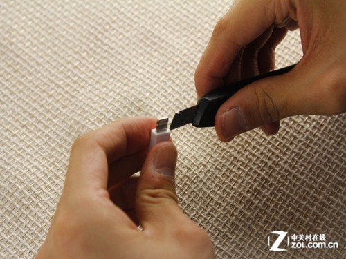

    刻刀派上用场了
    暴力拆解 山寨iPhone5数据线差在哪?
    拆下来了

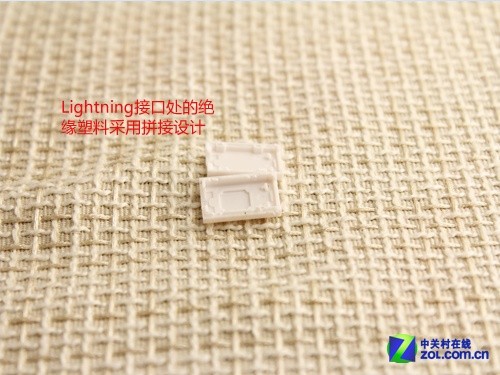

    接口处的绝缘保护塑料
        由于LIghtning接口处的绝缘塑料采用的是拼接设计,所以我们轻而易举的便把接口给拆解开了,从而看见里面的山寨认证芯片。据悉正品数据线上的绝缘塑料却是一体的,那么这两种工艺到底哪个更好呢?如果从保护性上来说,还是一体工艺更好一些,因这样可以使绝缘塑料粘合的十分牢固,不会让灰尘、水渍进入接口处对芯片造成损害。
        山寨厂商之所以使用拼接工艺是因为这种工艺让他们拼装起来十分的方便,从而节省人力物力。但这种工艺会使绝缘塑料边缘留出大大的空隙,久而久之便会有灰尘或水渍进入接口处对芯片造成损害。

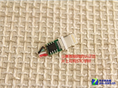

    山寨认证芯片
    暴力拆解 山寨iPhone5数据线差在哪?   暴力拆解 山寨iPhone5数据线差在哪?
    山寨认证芯片(点击可查看大图)

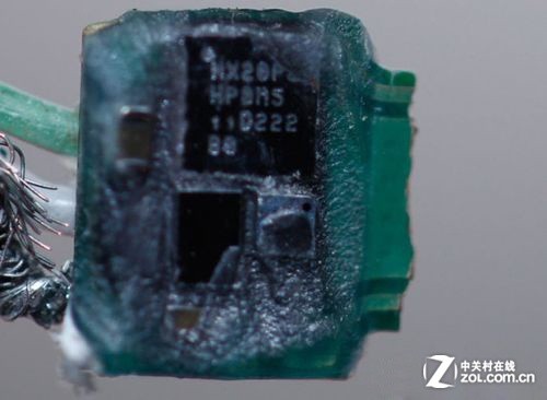

    正品数据线的认证芯片
        由于正品数据线采用的是一体工艺,所以用刻刀是拆解不下来的。那用锤子砸如何?一不小心会连芯片一起砸个稀巴烂的。于是有网友便想出了用火烧的办法,烧完后接口处虽然看着有些“惨烈”,不过还好芯片完好无损的露出来了。
        虽然山寨数据线使用方面跟正品毫无区别,但我们经过仔细对比发现在芯片的设计方面两者还是有区别的——正品数据线的认证芯片以及解码芯片都在同一个平面上,而山寨数据线的认证芯片和解码芯片分别放在了正反两个平面上,此外山寨认证芯片的代码也和正品数据线不一样,山寨芯片上的代码字样为“STC”。据查证该代码为深圳一家芯片制造公司所用,也再一次证明了这根山寨数据线的身份。
